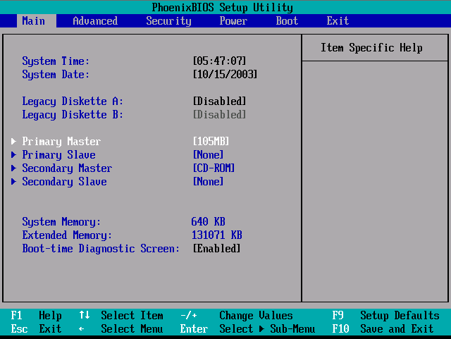

Es mas que posible que cuando reinicieis vuestro PC y metais el CD/DVD no arranque desde el CD/DVD y os vuelva a salir vuestro viejo sistema operativo , para que esto se solucione y podais instalarlo . teneis que hacer los siquientes pasos .
1º Encender el PC .
2º Presionar F2 o Supr/Del , Segun vuestro modelo de placa base .
3º Se nos abrira , El Bios , ( En otro post explicare lo que es ) . Algo parecido a esto.
En sistemas mas antiguos es diferente.

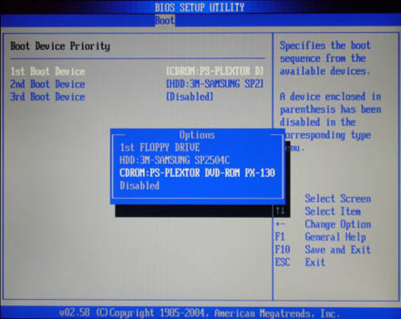

4º Nos dirigimos a la pestaña BOOT
5º Por ultimo ponemos el CDROM como el 1º de la lista.
6º Vamos a la pestaña Exit , y pulsamos en "Exit saving changes". Con eso ya iniciara perfectamente :)
