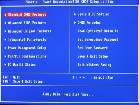

Cuando accedemos a nuestra BIOS, aparecen distintas opciones con la que editaremos nuestro
ordenador desde cambiar la hora hasta cambiar el modo de arranque del ordenador. Un ejemplo
gráfico de la BIOS sería la siguiente:
Aquí no hay ningun ráton posible, todo funciona mediante el teclado, ese decir, con las flechas y el
enter. Ahora vamos a clasificar las distintas opciones, es decir, explicarlas (Fijate en la imagen de
arriba para que ver las opciones posibles) :

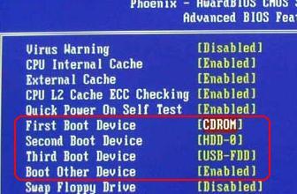

1.- Elegimos como queremos que arranque nuestro ordenador.
Gracias a este método podemos cambiar nuestra configuracion para elegir el modo de arranque
de nuestro ordenador que puede ser mediante el disco duro, CD, USB.
Para ello, una vez que estamos en la pagina principal de la BIOS elegimos la opción :
Avanced BIOS Features dentro de esta opcion accedemos a Boot Sequence y vemos
esta seríe de opciones pero las que nos interesan son : First Boot Device, Second Boot Device, Third Boot Device. Mira la imagen :
Como ves First Boot Device esta configurado para que le metodo de arranque sea un CD, el segundo
(Second Boot Device) para HDD (Disco duro) y el tercero, para un USB. Luego esta el 4 pero casi
nunca se usa.
